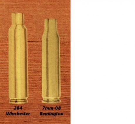

Correcto, Gatling. Además, llama la atención que Melvin Forbes, fundador de New Ultra Light Arms, recamara su Modelo 20 para el cartucho hoy en día. Estamos hablando de un rifle de US$ 3,500.oo para caza de alta montaña. También es muy elocuente que el mismo modelo se hace en 7-08, luego las prestaciones de ambos 7 mm (7,21 mm reales) son sustancialmente distintas.

Lógicamente, la capacidad de ambas vainas es muy diferente, así como su geometría en la zona del cuello de las mismas y los propelentes que utilizan. Mientras que el .284 tiene una capacidad de 64.59 grains de agua, el 7-08 se queda en unos "miserables" 52.23 grains de agua.
La carga original del .284 era una punta de 154 grains (Spire Point) empujada por 46.8 grains de IMR 4064 (pólvora similar a la SP9 de vectan)arrojando una velocidad en boca de unos 2800 fps (unos 850 m/s, como bien indicaba el compañero Allerberger) Balísticamente hablando, el .284 es lo mas parecido al .280 Remington que nos podemos encontrar.
Por otro lado, el 7-08,el cual nació como un Wilcat, del que hubo bastantes variantes y fue cargado originalmente en su versión comercial con una punta de 160 grains (curiosamente tambien una Spire Point), la cual conseguía una velocidad de unos 2600 fps (790m/s) con una carga de 39 grains de IMR 3031 (una pólvora comprendida entre la Tu 2000 y la SP10 de vectan) siendo básicamente una vaina del 308 agotellada a 7mm.
Como curiosidad, cabe decir que uno de los dos Wildcads que parten de la vaina del 284 es el 6-.284, el cual está teniendo mucho éxito desde hace ya algunos años. El otro, menos conocido quizás, es el 6.5-.284.
Ala, otro tostón del 15 que os he soltado.
Disculparme, pero es que habeis tocado "El Tema"

Gracias Gatling. Pero observa que sólo hablo de lo que sé. Así es más sencillo no quedar mal.
