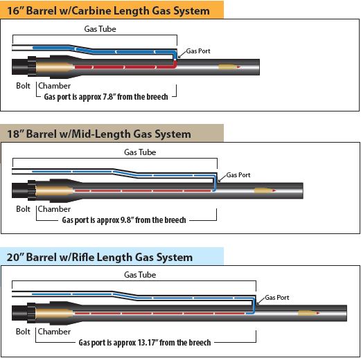

Hola a todos, desde que vi este tema me pareció un asunto de sobrepresión y asi lo expuse en su momento, ahora me alegro que haya salido otra vez a relucir porque en dicho intervalo lei una información que os traslado por si quereis considerarla.
Concretamente es el termino “sincronización” que expone “HORNARY” en su publicidad sobre la munición “superformace” y su uso en las armas semiautomáticas.
La información esta en su WEB, concretamente en:
https://www.hornady.com/ammunition/super ... d-firearms
Con esta esta información me asalta una duda que te traslado Jc280 y que creo que no has explicado salvo que se me haya pasado.
¿Disparaste las 14 balas muy deprisa? ¿la bala 14 se quedo en la recamara bien caliente( como se pone el 7400) un tiempo lo suficiente como para que pudiera haber una mayor duración de la presión máxima?
Y esta para todos ¿ el modelo 742 en 280 ó “7mm Remington Express” ¿tiene la toma de gases mas cerca de la recamara que el modelo 7400?
En fin creo que es interesante que leais la información de Hornary sobre la falta de sincronización y los efectos que produce. Son muy parecidos a los descritos……………
Para los que no os manejéis muy bien en ingles como es mi caso os dejo traducido con “bing” la parte del articulo que habla sobre este asunto.
BALÍSTICA INTERNA DE SUPERFORMANCE EN ARMAS DE FUEGO SEMIAUTOMÁTICO / SELECT
Superformance munición está probado y es con seguridad dentro de los lineamientos de presión SAAMI. Gas operado armas de fuego (pistón directo de choque o gas) son perfectamente seguros para utilizar con la munición de Superformance. Sin embargo, Hornady balística ha llevado a cabo pruebas con una variedad de armas (incluyendo equipados con supresores de armas), y nuestros resultados concluyen que algunos sistemas funcionan mucho mejor con la munición de Superformance que otros.
Se recomienda que para obtener el mejor funcionamiento con Superformance municiones en gas gas operado semiautomático de pistón o seleccione armas de fuego, sistemas de gas rifle largo con 20 pulgadas o más largos de cañón son los mejores para la extracción y combustion confiable. Cualquier otra configuración, sistemas de barriles de gas particularmente más cortos mejor se sirven con la instalación de un sistema de gas ajustable, especialmente si un supresor debe ser instalado.
Debido a la mayor duración de la presión máxima producida por Superformance ™, el post pico/disminución de la presión del puerto en lugares de Puerto comunes del gas de la carabina y la mitad es aún mayor que el producido por el propulsor estándar. Esto tiende a inundar el sistema con un mayor volumen de gas, a una velocidad más alta, que intenta abrir el cerrojo del arma demasiado rápido. Es un problema de sincronización. Todavía se presenta hinchazón en el caso del cartucho de la aplicación de presión durante la combustion mientras el rifle al mismo tiempo está tratando de extraer la vaina del cartucho antes de haya tenido la oportunidad de volver a su tamaño original, o más simplemente: el rifle está todavía en el proceso de combustion mientras intenta extraer la Cartuchera.
Si el arma y la munición no están sincronizados, allí puede ser lo que comúnmente se identifica como "signos de presión" en el caso del cartucho. Esto es exhibida por el movimiento/estropear de la cabeza de la Cartuchera, cartillas de cráteres, cartillas planas, rasgado o roto casos de cartucho, "hecha estallar iniciadores", o cualquier combinación de estos efectos. Si alguno de estos "signos de presión" es aparente, deje de disparar inmediatamente. Si se instala un sistema de gas ajustable, es recomendable para reducir la cantidad de gas que fluye a través del sistema cerrando el puerto de gas hasta que el arma funcione correctamente.
Con la instalación de un sistema de gas ajustable, presión de gas se puede medir a un punto en el que se aplica suficiente gas para abrir el cerrojo, pero a un ritmo más lento para permitir que el caso del cartucho volver a su diámetro original antes del movimiento del perno y así permitir extracción adecuada.
La clave del éxito sobresaliente es hacer coincidir los pesos y la construcción de las balas de manera adecuada con el trabajo en cuestión, combinado con una precisión óptima.

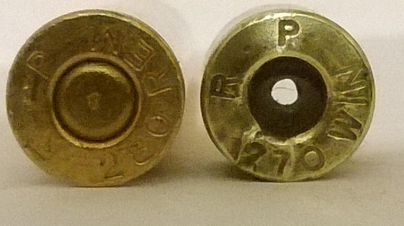

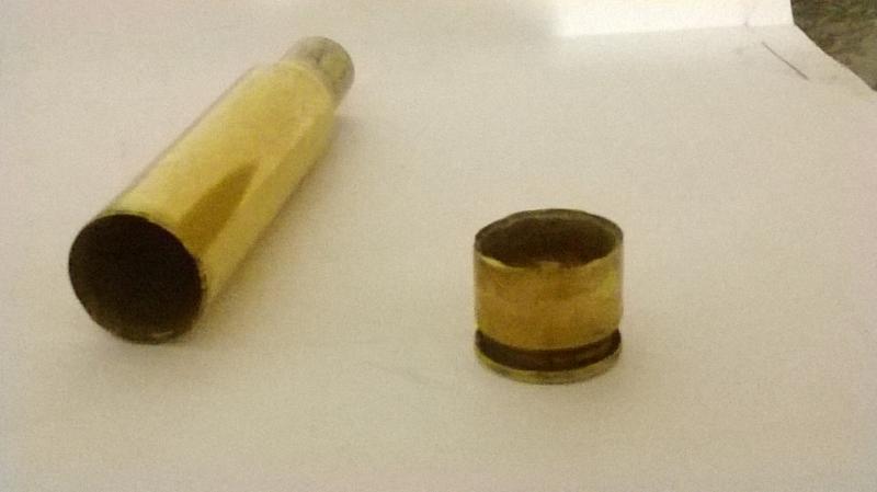

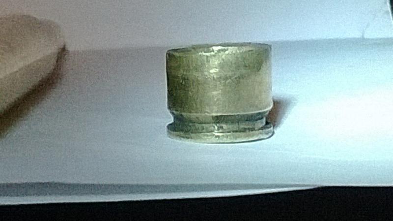

Vuelvo a abrir el hilo porque hoy organizando el armero
me he encontrado con el casquillo famoso
Me he quedado con el culote y al pasarle el dedo le he
visto un bulto que pensaba venia con el destrozo pero
al limpiarlo me encuentro que pone 270 win y me he
quedado de piedra.
¿Explicaría esto el destrozo?
¿Es lógico que salgan balas de otro calibre en las cajas?
Un saludo!

Lógico no es.

Toma ya!
No es por nada; pero sabía que el problema estaba en la adaptación de la munición a la recámara y así lo dije tres veces en el hilo.
Eso sí; no hubiera imaginado que fuera por el empleo de munición inadecuada y menos que se colara una del 270 en una caja del 280.

Cooooño, pues siendo asi pudo haber sido mucho peor la cosa. Mira que es raro que se cuele una bala de otro calibre con las medidas de seguridad y de control que tienen que pasar, pero ya ves, siempre esta uno expuesto a cualquier tipo de accidentes.
