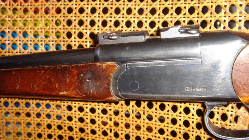

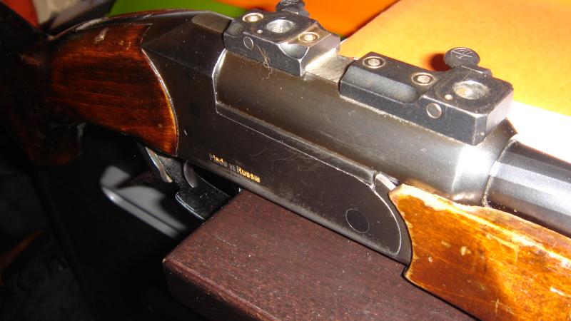

Hace tiempo que le estuvimos dando varias vueltas a ese asunto del Baikal y la solución definitiva que tomamos fue la de eliminar la guia de 11mm y atornillar unas bases Leupold QR.
La solución es definitiva y las monturas quedan muy bajas y firmes.
Eso si, te lo tiene que hacer un armero cualificado.
te adjunto unas fotos.

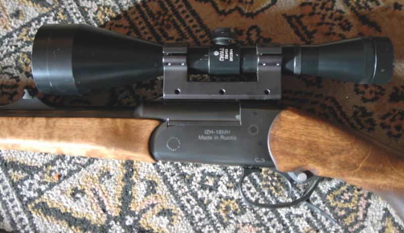

Bueno y barato son las bases monopieza de 11 mm. El secreto es colocarla haciendo tope en la parte de la colisa que es ciega adelante, o en su defecto si el rifle tiene una ranura transversal en la cola de milano utilizarla para colocar allí apretado el perno antiretroceso.
Yo tengo una marca Gamo de aluminio colocada asi y con fijatornillos.
Costó unos 20 euros y ni se mueve.
eso si necesita tocarla un poco por detrás para que el rifle cierre bien porque toca un poco en el tetón superior de la báscula, pero con una lima pequeña en menos de 10 minutos se ajusta.

va foto.
He mirado en el buscador y no encuentro un enlace a ebay de unas monturas de aluminio que a un forero 80
va foto de la montura monopieza

Mensajepor colito » 30 Abr 2013 15:36
fuenteovejuna escribió:va foto.
Pues al final me he decidico por tu montura pero modificada.
En los laterles la he practicado dos roscas pasantes mas de 4mm y las que ya estaban las he hecho pasantes pues antes no lo eran, asi coje mas supeficie el tornillo y da mas par de apriete.
Tambien he hecho dos roscas mas de 6mm en la parte superior para que tiren hacia arriba, he puestos tornillos de calidad y les he aplicado fijatornillos de Loctite.
Muchas gracias por la idea.
