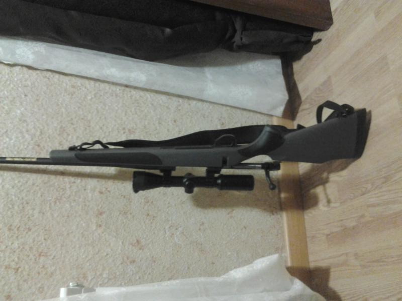

El V1 el gatillo lo tiene de un tiempo, directo, y el V2, de dos tiempos, nuevo tipo.
El Vanguard es al menos en la mano, un arma de una calidad muy superior a su precio. Y que tira maravillosamente, puedo asegurarlo.El único que he visto de los nuevos era de color gris, sintético y según todos los indicios, de Andorra.

Re: Longitud de cañon
¡¡Cóño, igualico que ese!!
Pues mi impresión personal, (y de verdad que he tirado y manoseado unos cuantos rifles desde el primer Tigre 44 de mi hermano) es que el Vanguard es un rifle acojonante, con unas agrupaciones de cine, y con unos materiales y terminaciones muy superiores a la competencia, y no digamos a igualdad de precio. No se puede comparar. Pero lo mismo sucede con el Tikka. Y es que aquí, si no se salen de madre en precio, la gente como que recela.Es absurdo. El Vanguard y el Tikka son dos armas magníficas, con unos cañones que dan unos resultados sorprendentes.
El rifle es bastante majo, las unicas pegas que le pongo esque el cacharrito pesa... con visor monturas y tal me pesa 4.3 kilos creo recordar. la otra pega es el gatillo, es como de plastico, muy fino lo de los dos tiempos no me gusta. puede que sea porque estoy acostumbrado a la escopeta. de retroceso anda genial, con balas de 150 grains pega menos que una escopeta ( mi calibre es 30-06) la cantonera es muy confortable. estoy contento con el aunque preferiria abermelo comprado en 7mm rm pero solo tenian en stock el 30 06 y el 300 weatherby
