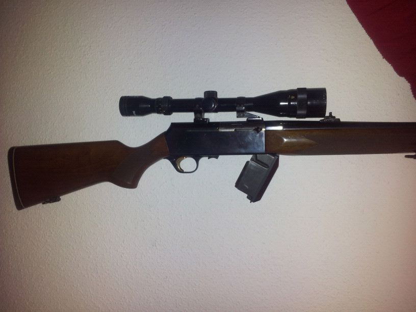

Hola de nuevo,como siempre vuelvo con mis dudas, las cuales siempre resolveis,el tema es que me ofrecen un rifle browning calibre 300wm, la duda que tengo es que no se diferenciar si es el bar I o el bar II. Os agradeceria que me ayudarais a diferenciarlo y que opinion os merece este rifle, del cual adjunto foto, ya que no se si es una buena compra, 600 euros. Gracias de antemano. Un saludo

yo tampoco soy ningun experto , pero creo que es
bar 2 por el cargador , ya que en la foto no se puede acercar mas , de todas formas si puedes verlo antes de comprarlo lo pone en el rifle , yo tengo el bar2 en 3006 y lleva el mismo cargador , sin embargo en el bar1 es distinto , lo que te quiero decir que para mi si que es el bar 2 ,

hola,yo creo que es el bar I,ya que el bar II tenia una palanquita detras del guardamanos para que el carro iria hacia delante al cargar. :sniper

Presiento que es el Bar I, pues carece de la palanca de retención del cerrojo y además no se ven los pasadores para extraer el grupo disparador

Gracias por vuestra colaboracion.Si alguien me lo puede confirmar por favor, ya que hasta ahora vamos empate a 1, jejeje. Lo que me extraña es que no tiene la pestañita para retener el cerrojo, pero tiene el gatillo de color oro, y todos los bar I que yo he visto lo llevan de color negro.......yo creo que es un barI, pero agradeceria a algun experto que me lo confirme, y en caso de que sea el Bar I, es un rifle fiable?.Gracias de nuevo :birra^:

Fiables son por igual los dos, pues en realidad la mecánica interior es igual para los dos modelos. En el caso de rifles con muchos años lo ideal es ver cómo están las tripas, mirando el estado de la cámara de salida de gases y el pistón, y el estado de las estrías del cañón, sobre todo en la zona de la boca (por donde sale la bala), si no eres un poco experto en el tema lo mejor es que se lo lleves a un armero de confianza y que te lo mire.

AHORA SI QUE HE PODIDO VER LA FOTO BIEN , Y ES EL BAR 1 , como bien te han dicho los compañeros no lleva la palanca de retencion del cerrojo ,

Confirmado, es un BarI. Gracias a todos por vuestras aportaciones. Lo mirare a ver si me convence. Hay algun punto de desgaste critico para ver si merece la pena a parte de los que comenta el compañero de arriba.Un saludo

El tope del bloque de inercia (en la parte de abajo de la varilla y situado entre dos plaquitas de acero rectangulares. Es de teflon o de nylon y se suele romper al cabo de los años o los disparos sin que tenga la más mínima importancia siempre que los trozos no se muevan de su sitio. Es fácil de sustituir.

tanto el bar 1 como el 2, son muy buenos rifles, y las diferencias de fiabilidad entre uno y otro, yo diria que insignificantes, lo que si es cierto que el 2, es mas comodo, por la palanquita que te permite cerrar el cerrojo, y mas rapido en caso de reargar una bala a toda pastilla. tambien tiene en su desmontaje una ventaja, y es que el grupo disparador, quitar los pasadores y lo sacas, y en el 1, has de quitar la culata si, o si, y sacarlo por detras, lo cual no deja de ser mas lento y laborioso.
los bar uno, tienen fama de agrupar pero que muy,muy bien, ignoro si los cañones son diferentes al del 2, o la accion mas rigida o que.(yo tengo el 1, en 30,06)
yo que no tiro muchos tiros en batida al año, me daría igual practicamente uno que otro, aunque siendo del 300 yo intentaria tirar una caja de balas antes de comprarlo, a ver como "cose", e intentar buscar uno que tenga pocos tiros.

Buenas, igual es tarde para el comentario, pero yo que entré en este foro precisamente para resolverle problemas a un amigo que tiene un BarI y me los resolvió amablemente JV te diría que visto lo visto mejor adquirir el barII, ya que se desmonta más facilmente el grupo disparador (dos pasadores) y no se si del II habrá repuestos, pero del I seguro que no ( a mi amigo se le rompió el guardamontes del gatillo y ahí andamos).
