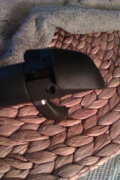

Ayer, quería limpiar el cerrojo de mi Mannlicher Ultra Light. Llevo poco tiempo con el rifle. Al extraerlo, toque la pestaña que tiene para desarmar el propio cerrojo y limpiarlo por dentro.Si al tocar esta pestaña el cabezal gira en el sentido contrario y queda bloqueado.
Todo esto me he dado cuenta, después al mirar el manual, ya que el cerrojo ahora tiene la parte trasera girada y no entra en el rifle.
No se si a alguien le ha pasado esto y que me recomendais para poder desbloquearlo.

A mi me ha pasado con el del Pro Hunter. Es muy costoso pero la solución es tirar de la pestaña hasta que vuelva a girar.

Pero, pulsais la pestaña del lateral del cerrojo que despieza el cerrojo u otra pestaña plateada que está en la parte inferior?

tienes la aguja percurora asomando p delante?

Sí, se ve la aguja percutora en la parte delantera del cerrojo.

Tienes q tirar del tensor de la aguja con un cordon y girar la nuez, para montar el cerrojo de nuevo

Pues yo estoy intentando arreglarlo.
Tiro de la pestaña con un cordón y sube la aguja pero como girar la nuez?
Me es imposible.

A mi me pasó a los 5 minutos de estrenar mi pro hunter. Al final al armero y te dejas de historias.

Si no es el rifle, es el dueño!! En la nuez hay una flechita que te indica la dirección en la que girarla, pero enredar nos puede!
