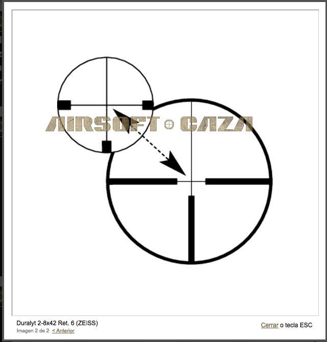

Re: que tal es el BROWNING X-BOLT ???
me he descargado el catálogo de zeiss de visores de caza 2011 y no viene ese visor ni esa retícula,
ni en la página tampoco lo veo, joerrr
pongo una foto de una página de por ahí que viene la supuesta retícula
Bueno, me remito a lo que comenté en mi blog: la 6 es una "German 4" o tipo 4 con poste vertical completo.
Muy adecuado para centrar bien en tiros cortos y con los hilos delgados al centro para poder afinar cuando la distancia se alarga.
www.armas.es/blogs/ique-visor-me-compro ... ismos.html
Por otra parte, he oído algunos comentarios no muy favorables del Duralyt, pero bueno, como todos los comentarios, hay que ponerlos en cuarentena.
Yo simplemente creo que hay cosas igualmente buenas o con poca diferencia de calidad a precios más contenidos.
No olvides considerar la retícula iluminada. A veces ayuda mucho.

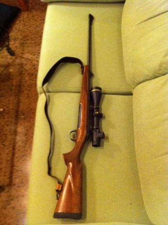

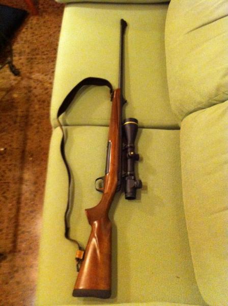

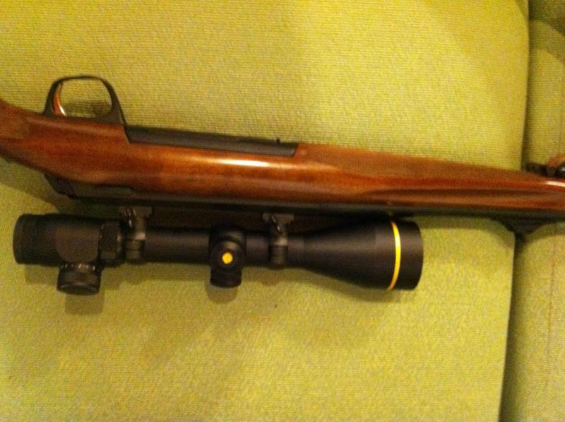

Buenas noches!
lo prometido es deuda, y aunque las fotos son muy malas ahi van.
El visor, de 50 mm de campana, queda a poco más de 2 mm del cañón y como verás aún habría espacio para adelantarlo un poco y tal.
De todas formas en esto otro entran en juego las monturas. Las mias son unas Leupold QR (anillas High).
saludos, y perdona por las fotos
Richard,
gracias por las fotos,
¿no ves el alza por el visor no?
uff es que te queda justito, jeje
pero bueno yo el visor que le ponga será
de unos 40 mm. de campana como máximo y las
QR esas también por que las apel valen mucho,
