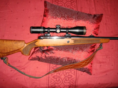

Esta mañana he ido a mi I.A. a recoger mi nuevo cacharro, un rifle de cerrojo  Sako 00

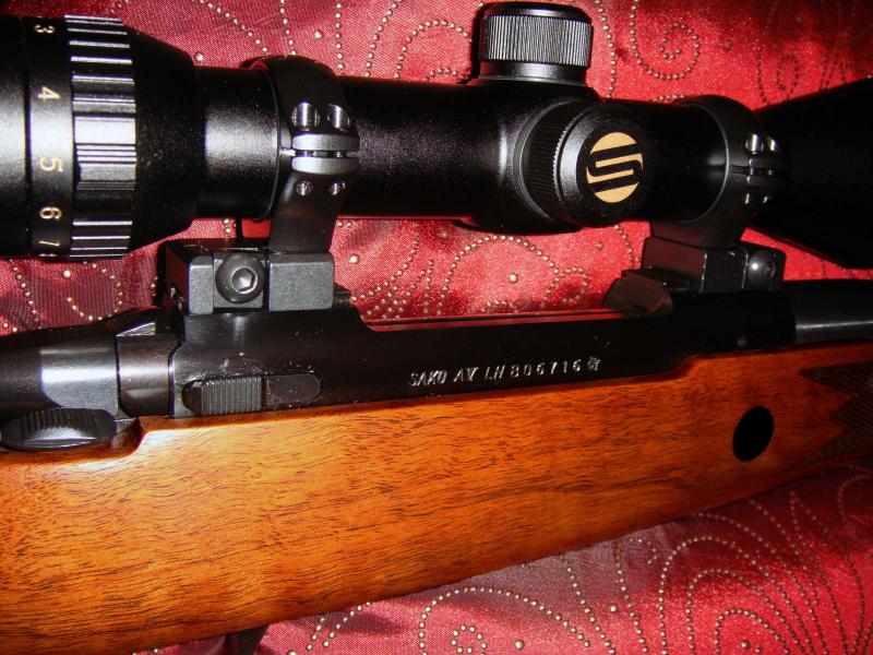

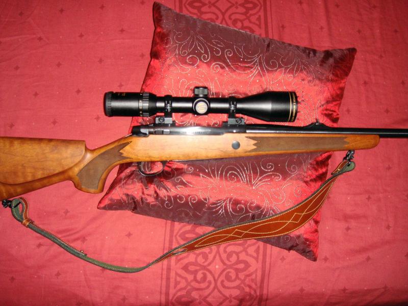

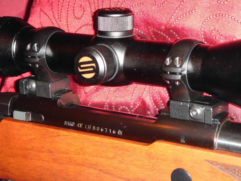

Mensajepor miancave » 19 Sep 2011 23:25
Bueno, lo prometido es deuda.
Han tardado mas de la cuenta en llegarme las dichosas monturas y anillas OPTILOCK, pero en fin.
Estuve preguntando por mi zona acerca de alguien que supiera ajustar las monturas y poner a punto los visores y algunos no me han dado confianza :?
Uno de los "afamados" me decia que por 120 € me ponia las monturas y el rifle a tiro, PERO..eso si, tenia que dejarle mi rifle y mi guia de pertencia y en un par de dias lo tenia listo.
Preguntandole sobre si podia ir con el y pegar un par de disparos para comprobar como tiraba, se negó rotundamente. :shock: Además me insistió que él no ponía a tiro una monturas que no hubiera instalado personalmente y sin colocarle el consabido Loctite 243.
¿¿¿LAS OPTILOCK REQUIEREN LOCTITE 243 ???
En varios foros dicen que en esta montura no es necesario, y mas para un calibre "dulce".
Pienso que por mucha buena fama que tenga ciertos "maestros armeros" (que en este caso es un particular), ¿como coj0n€s sé que está bien la puesta a punto? ¿El mismo dia que vaya al rececho? :idea:
En fin, al final he montado yo mismo las OPTILOCK, y para la puesta a tiro he contactado con una persona de confianza, con la que puedo tirar las veces que quiera, con el unico inconveniente que este señor vive muy lejos de donde me encuentro.
Un abrazo chavales !! :birra^:
Hola compis...!!
Esta mañana he ido a mi I.A. a recoger mi nuevo cacharro, un rifle de cerrojo  Sako 90
Hola compis...!!
Esta mañana he ido a mi I.A. a recoger mi nuevo cacharro, un rifle de cerrojo  Sako 91
Hola compis...!!
Esta mañana he ido a mi I.A. a recoger mi nuevo cacharro, un rifle de cerrojo  Sako 92
