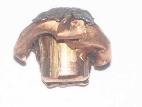

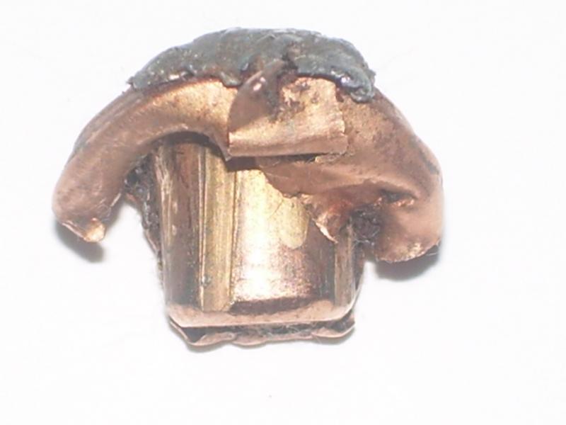

Anda,un magdalena voladora(cojo-bala para los amigos)skeet escribió:Pues yo voy a plantear las que recargo yo que me van de cine.
CBS Degol, 165 grains, punta hueca con núcleo soldado a la base para evitar la pérdida de masa.
Es una punta blanda de rápida expansión y en mi experiencia multiuso, tanto para rececho como para batida.
Es finita y tiene un CB fabuloso.
Adjunto fotito.
(La única pega es que valen un huevo pero tirando los tiros que se tiran merece mucho la pena)
