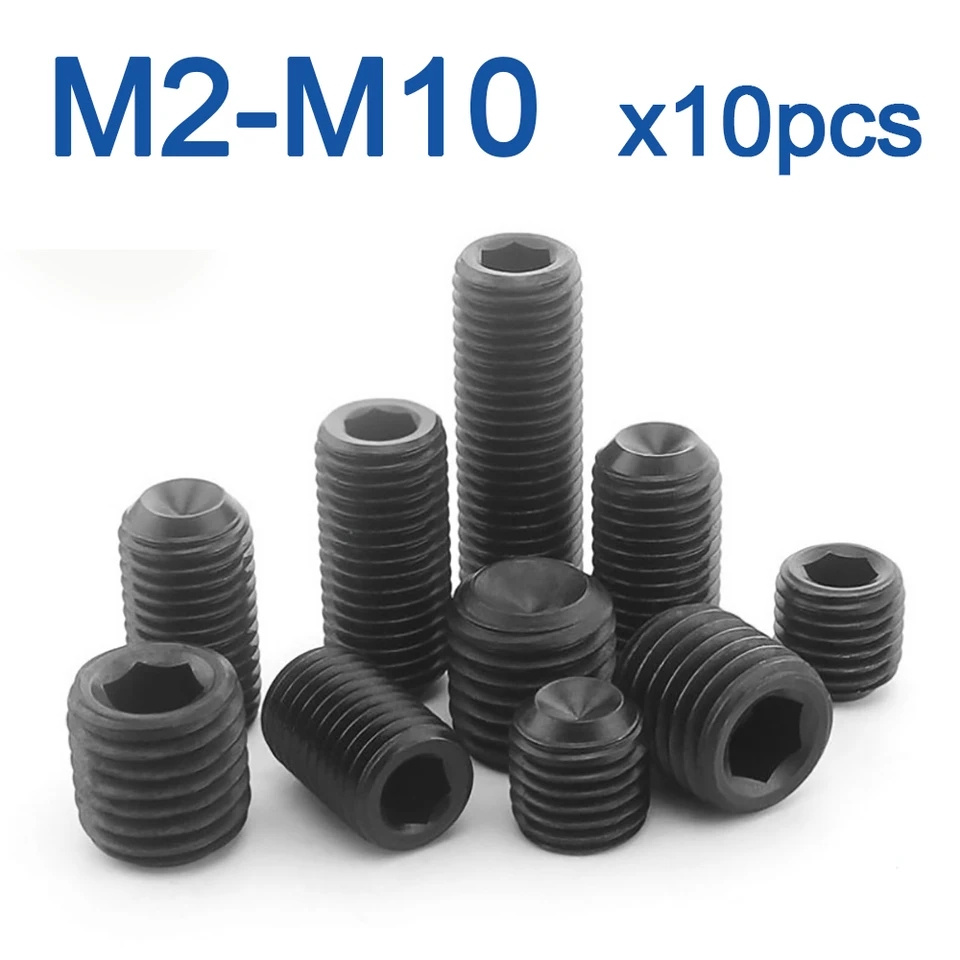

Buenas compañeros.
Recientemente le he quitado a mi R93 el punto de mira, ya que me interfería bastante en la visión del visor con pocos aumentos.
Pues bien, ahora me ha quedado un "precioso" agujero que me gustaría disimular.
En el Bergara que tuve, traía unos tornillos sin cabeza para este menester pero he visto que los de Blaser cobran por cada tornillo 15€ , cosas de tener un Blaser imagino...
Quería saber si alguien tiene las medidas de estos tornillos y sabe su paso de rosca, he visto que en AliExpress hay algunos por una copla, la historia es saber de qué medida y paso son
[attachment=0]816947292136264070.jpg[/attachment]
También había leído por aquí lo de taparlo con silicona negra pero preferiría un tornillito si fuera posible.
A ver si alguno me puede echar una mano.
Gracias!
Tornillos punto y alza Blaser R93

Gracias por la idea pero y qué paso de rosca llevará?
Re: Tornillos punto y alza Blaser R93
el ancho del tornillo es en milimetros
si la rosca donde va el tornillo si la mides con vernier y se acerca a 3 milimetros eso es que el tornillo es de 3 milimetros de ancho osea M3

Lo mejor que puedes hacer es verificar el paso.
No son pocos fabricantes los que tienen un paso propio.
Es muy aveturado fiarse simplemente de la metrica, es decir del diametro, porque facilmente no seran de sistema metrico.
Hay varios motivos; uno, que se necesita un paso propio para aguantar vibraciones y cierta traccion, en un pequeño tamaño y lo mas importante, se les joder. el chollo de los 15 euros tornillo
Como hacerlo? Te puedes comprar un peine para pasos de rosca, no son muy caros y te vale para mas situaciones, pero tampoco tienes garantizado que en el este el paso que buscas.
Contar numero de filetes, inclinacion y demas se hace dificil en un tornillo tan pequeño, asi que un tornero te podra ayudar. Mucho mejor si le llevas el tornillo que quitaste. En interiores se hace mas complejo medir.
O tal vez para lo que necesitas no merezca la pena tanto lio y los encuentre un poco mas economicos.

oye seguro que no lo sabes lo que hace duro a un tornillo no es el paso de rosca en el que este hecho si no de los materiales
no se si lo sabes que los pasos de rosca no cortan de imprimen en todos los tornillos modernos
el tornillo lo venderan por que un fabricante Europeo de lo que sea tiene que vender repuestos para lo que fabrique dueranta 20 si no me Equivoco
y como es blaser le meten 15 euros de precio
en un ferreteria industria le sacan paso y la rosca que tengo
tiene las herramienta
si no que vaya a comprar el tornillo por 15 euros
si no me equivoco es este tornillo
Blaser Tornillo / Tapón cañón del alza o punto de mira
