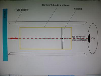

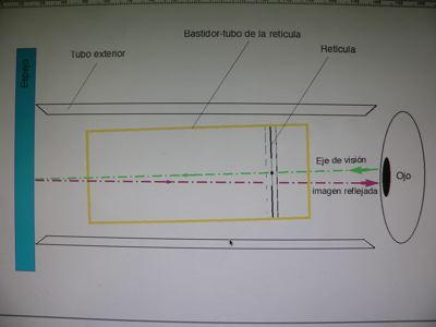

Se procede así. Cogemos el visor, nos vamos al cuarto de baño y apoyamos la campana o tubo del visor contra el espejo. Si miramos a su través veremos una imagen oscura (ya que al estar el objetivo tapado por el espejo no entra luz por la parte delantera sino por el ocular) pero será suficiente para apreciar si el visor está a cero.
– ¿Cómo y por qué?
– Pues muy fácil: si ves dos retículas es porque ésta se encuentra orientada en alguna dirección y por lo tanto estás viendo la retícula real y el reflejo de ella que te devuelve el espejo.
Si por el contrario ves una sola retícula es porque se encuentra totalmente recta y por tanto la retícula y su imagen reflejada coinciden en el eje longitudinal y en todos sus planos (la retícula real tapa su propio reflejo).
En consecuencia, la cosa es fácil; para que el visor esté a cero, moveremos las torretas hasta que veamos una única cruz o retícula.
