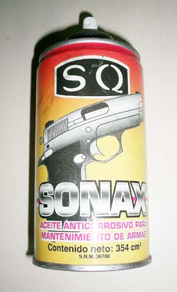

2. El cañón, la recámara y los mecanismos internos suelen quedar impregnados de residuos de pólvora, restos de proyectil y latón del casquillo. Esto es más evidente en las armas de caza y en los revólveres, ya que el plomo de los perdigones, de las balas blandas y la pólvora usada crean más residuos que los proyectiles de una pistola, que tienen una funda o blindaje que deja menos residuos. Todos estos componentes deben ser tratados con una solución solvente de nitratos. En cuanto al cañón, éste debe limpiarse con una baqueta de alambre humedecida en la solución solvente tantas veces como sea necesario. Luego pasaremos la baqueta con un paño humedecido en el solvente, y después otro con aceite para armas. El cañón debe quedar bien limpio y deben observarse las estrías a simple vista y bien definidas. Los mecanismos internos de disparo, como agujas percutoras, conjunto de martillo y de gatillos, son más difíciles de limpiar si no se tienen conocimientos para proceder a su desarme. Así que en este caso aconsejo que sea usado un producto en aerosol, que nos permite ejecutar esta función sin complicaciones. A su debido tiempo, se deberá llevar el arma a un armero para que se encargue de un mantenimiento más especializado.
Producto especial para limpieza de armas cortas

Juanjo la solucion que yo uso es de marca OUTERS americana como dice el pote, pero hay muchas marcas unas mejores que otras, si vas a una armeria te indicaran cual es la mejor para tu arma.
Juan José Domenech Sevil
23, Julio 2007 06:45:00
Te agradecería me indicaras el nombre comercial de la solución solvente de nitratos. Gracias por el artículo.
